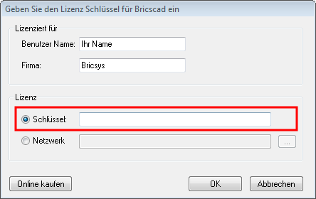

Zur Eingabe oder Änderung eines regulären Lizenzschlüssels

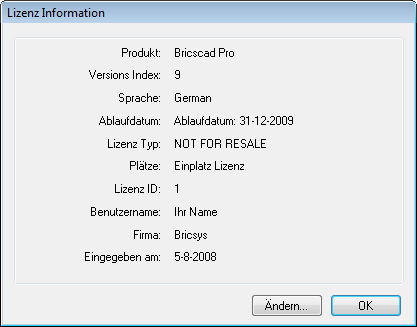

  1. Führen Sie einen der folgenden Schritte aus:
Der Lizenz Information Dialog wird geöffnet.
  1. Klicken Sie auf den Knopf Ändern auf dem Lizenz Information Dialog.
  2. Klicken Sie auf die Option Schlüssel im Geben Sie den Lizenz Schlüssel für Bricscad Dialog.
  3. Geben Sie den Lizenzschlüssel in das Feld Schlüssel ein oder fügen Sie diesen über Kopieren/Einfügen ein.
  4. Klicken Sie auf den OK Knopf.

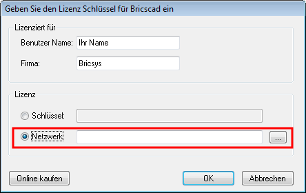

Geben Sie den Netzwerk Lizenz Schlüssel ein oder ändern Sie diesen
  1. Klicken Sie auf die Radio-Taste Netzwerk auf dem Geben Sie den Lizenz Schlüssel für Bricscad Dialog ein.
  2. Klicken Sie auf die Schaltfläche Durchsuchen neben dem Netzwerk Feld.
  3. Wählen Sie die Netzwerk-Lizenz-Datei auf dem Netzwerk Server und klicken Sie auf die Taste Öffnen .
ANMERKUNG
  • Es ist nicht möglich eine Netzwerk Schlüssel Datei auszuchecken, um diese bei einem nicht mit dem Netzwerk verbundenen Rechner zu benutzen (z.B. ist es nicht möglich Bricscad auf einem Laptop zu benutzen wenn dieser Laptop nicht mit dem Netzwerk verbunden ist).
  • Der Benutzer auf dem Client-Rechner, auf dem Bricscad ausgeführt wird, muss Schreibzugriff auf das freigegebenen Netzwerk-Laufwerk auf dem sich die Netzwerk-Lizenz-Datei befindet haben.
  • Ein Lizenzschlüssel mit Benutzer-Art "Netzwerk-Lizenz" funktioniert nur bei der Verwendung in einer Netzwerk-Lizenz-Datei. Diese kann nicht als ein regulärer Lizenz-Schlüssel eingegeben werden.
  • Wenn Bricscad abstürzt oder heruntergefahren wird ohne Zugang zum Netz, bleibt der Lizenzschlüssel gesperrt bis Bricscad auf dem gleichen Rechner erneut mit Zugang zum Netz heruntergefahren wird.
