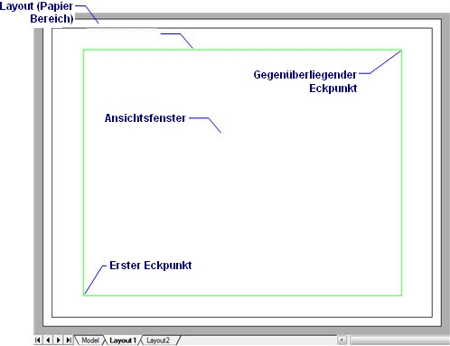

AFenster: eIn/Aus/Sperren/Einpassen/2/3/4/Objekt/Polygonal <Erste Ecke>: (Wählen Sie einen Punkt, oder geben Sie eine Option ein.)
Gegenüberliegende Ecke: (Wählen Sie einen weitere Punkt.)
In Ansichtsfenstern können Objekte der Model Registerkarte in Layouts angezeigt werden.
Erste Ecke
Definiert die erste Ecke eines neuen rechteckigen Ansichtsfensters.
Definiert die zweite Ecke eines neuen rechteckigen Ansichtsfensters.

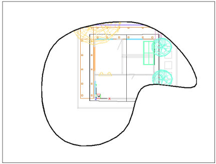

Objekt
Konvertiert ein Objekt in ein Ansichtsfenster; und fordert Sie auf:
Wähle Objekt zum Schneiden des Ansichtsfensters - wählen Sie ein geschlossenes Objekt.
Das Ansichtsfenster wird entlang des Objektes gezeichnet, das ursprüngliche Objekt bleibt in der Zeichnung.
Diese Option ist nützlich für Ansichtsfenster, die genau entlang bestimmter Grenzen gezogen werden müssen.
Polygonal
Zeichnet nicht rechteckige Ansichtsfenster aus Linien und Bögen; Sie werden aufgefordert:
Startpunkt definieren - definiert den Startpunkt des Polygons.
Kreisbogen/Abstand/Folgen<Nächster Punkt> - wählen Sie einen Punkt, oder geben Sie eine Option ein.
Kreisbogen/Abstand/Folgen/Zurück/Nächster Punkt> - wählen Sie einen Punkt, oder geben Sie eine Option ein.
Kreisbogen/Schließen/Abstand/Folgen/Zurück/<Nächster Punkt> - wählen Sie einen Punkt, oder geben Sie eine Option ein.
Geben Sie ein S ein, um das Polygon zu schließen und den Befehl zu verlassen.
