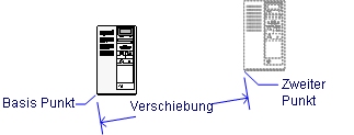

Basispunkt eingeben: <Verschiebung> (Wählen Sie einen Punkt, geben Sie X-, Y-Koordinaten ein, oder geben Sie V ein.)
Zweiten Punkt eingeben: <EINGABETASTE um den Basispunkt zur Verschiebung zu benutzen> (Wählen Sie eine Punkt, oder drücken Sie die Eingabetaste.)
Objekte wählen, die verschoben werden sollen
Definiert die Objekte, die verschoben werden sollen.
Basispunkt eingeben
Definiert den Ausgangspunkt.
Wählen Sie einen Punkt in der Zeichnung oder geben Sie X-, Y-Koordinaten ein.
Verwenden Sie die Objekt Fang Modi, um die Genauigkeit zu gewährleisten.
Um Objekte horizontal oder vertikal zu verschieben halten Sie die Umschalttaste gedrückt.
Definiert das Ziel für die Objekte.
Verschiebung
Definiert den Abstand um den die Objekte verschoben werden sollen; und meldet:
Verschiebe Vektor eingeben - Wählen Sie einen Punkt.
Geben Sie X-, Y-, und Z-Koordinaten ein, um den Abstand in der X-, Y-, und Z-Richtung zu definieren.
Um 10 Einheiten in X-Richtung zu verschieben, geben 10,0 ein.
Wenn Sie den Basispunkt zur Verschiebung benutzen, verwendet Bricscad den Ursprung (0,0,0) zu den X- ,Y- Z-Koordinaten des Basispunktes.
Achtung: diese Option kann Objekte weiter verschieben als Sie erwarten.
