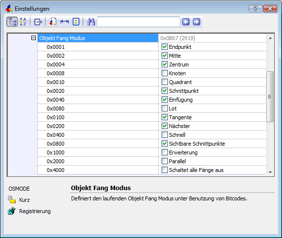

OFang (osnap)
Schaltet den Objekt-Fang Modus über den Einstellungen Dialog (kurz für "Objekt Fang").
Befehlszeile: ofang
Transparent:  'ofang
Kurztaste: F3
Alias: ddosnap, of
Menü: Einstellungen | Objekt Fang Einstellungen
Werkzeugkasten: Einstellungen |
Statuszeile:  OFANG
: ofang
Zeigen den Objektfang Bereich des Einstellungen Dialogs an:
Ändern Sie die Einstellungen, und klicken Sie dann auf X.
Endpunkt
Schaltet den Objektfang Modus Endpunkt ein oder aus. Fängt das Ende von offenen Objekten, wie z. B. Linien, Bögen, offenen Polylinien und offene Splines.

Schaltet alle Fänge aus
Schaltet alle Objektfang Modi aus.
Objektfänge können auch mit dem Befehl Keiner ausgeschaltet werden.
