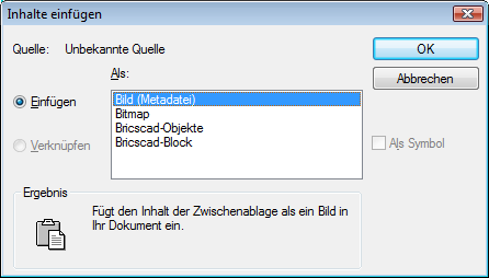

Wählen Sie ein Format und klicken Sie dann auf OK.
Einfügen
Fügt die Objekte in die Zeichnung ein.
Wenn die Objekte im Bricscad Format vorliegen, werden Sie aufgefordert:
Einfügepunkt wählen - definiert den Einfügepunkt für die Objekte.
Wenn die Objekte in anderen Formaten vorliegen, werden die Objekte an der oberen linken Ecke des Ansichtsfensters eingefügt.
Verknüpfung
Fügt die Objekte in die Zeichnung ein und erzeugt eine Verknüpfung (Link) zur ursprünglichen Anwendung.
Als
Wählt das Format, mit dem die Objekte eingefügt werden sollen.
Diese Liste ist je nach Inhalt der Zwischenablage unterschiedlich.
Als Symbol
Stellt die eingefügten Objekte als Symbol ihrer Quelle-Anwendung dar.
