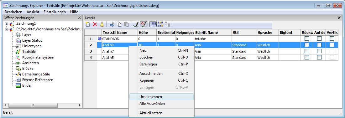

Benennt benannte Objekte über den Zeichnungs Explorer um.
Befehlszeile: umbenenn
Alias: du, ddrename
: Umbenenn
Zeigt die Zeichnungs Explorer:
Sie benennen ein Element um, indem Sie doppelt auf den Namen (nicht Doppelklick!) klicken, und dann den neuen Namen eingeben.
Alternativ können Sie mit der rechten Maustaste auf den Namen des Elements klicken, und dann die Option Umbenennen aus dem Kontextmenü auswählen.
Sie können die Namen der meisten Layer, Layer Status, der meisten Linientypen, BKS'en, Ansichten, Blöcke, der meisten Textstile und der meisten Bemaßungs Stile umbenennen.
Die Namen von angehängten Bilder und externen Referenzen können nicht geändert werden.
