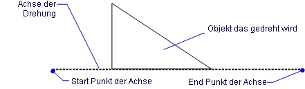

Achse wählen mittels: Objekt/Letztes/Ansicht/X-Achse/Y-Achse/Z-Achse/<2 Punkte>: (Wählen Sie einen Punkt oder geben Sie eine Option ein.)
Zweiten Achsendrehpunkt wählen: (Wählen Sie einen weiteren Punkt.)
Basiswinkel/<Drehwinkel>: (Geben Sie einen Winkel ein, oder drücken Sie die Taste B.)
