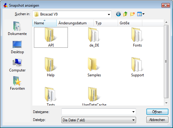

Menü: Werkzeuge | Snapshot anzeigen
Werkzeugkasten: Werkzeuge |
: ZeigDia
Wählen Sie eine Datei und klicken Sie dann auf Öffnen.
Um ein Bild von der Ansicht zu entfernen, verwenden Sie den Befehl Neuzeich.
Beschreibung |
Bestimmt den Namen der Bild-Datei. |
Wählt den Dateityp der Bild-Datei:
Zeigt das Bild in der aktuellen Ansicht an. Verwenden Sie den Befehl Neuzeich, um das Bild zu entfernen. |
