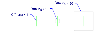

Die Cursor-Öffnung arbeitet in Verbindung mit den Objektfängen. Bricscad sucht innerhalb des Bereiches der Cursor-Öffnung nach Merkmalen der Objekte, wie z. B. Endpunkt oder Mittelpunkt.
Eine größere Cursor-Öffnung findet die Merkmale der Objekte leichter, führt aber auch zu Ungenauigkeiten. Eine kleinere Cursor-Öffnung ist genauer, erschwert aber die Merkmale der Objekte zu finden.
In der Voreinstellung ist die Cursor-Öffnung deaktiviert. Verwenden Sie die Systemvariable ApBox, um diese zu aktivieren.

Ändert die Größe der Cursor-Öffnung; der Bereich liegt bei einer Breite von 1 bis 50 Pixel. |
