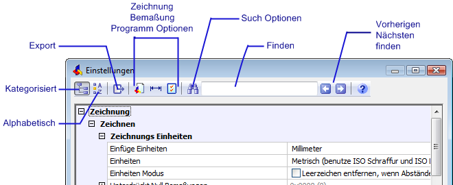

Zeigt das Dialogfenster Einstellungen an (kurz für "Dynamic Dialog Set Variables").
Befehlszeile: ddsetvar
Transparent: 'info
Alias: Einstellungen
: ddsetvar
Zeigt das Dialogfenster Einstellungen an:
Ändern Sie die Einstellungen und klicken Sie dann auf X.
Beschreibung |

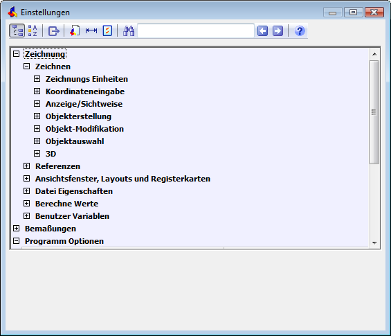

Listet die Systemvariablen in Kategorien auf. |
Listet die Systemvariablen in alphabeticher Reihenfolge auf. |
Exportiert die Einstellungen in eine Datei im Format .csv (Komma-Getrennte Werte); zeigt das Dialogfenster Einstellungen exportieren an. Klicken Sie auf Speichen. Die Datei kann mit einem Textverarbeitungsprogramm, mit einem Tabellenkalkulationsprogramm oder mit einem Datenbankprogramm geöffnet werden. |
Springt im Dialogfenster in die Ebene Zeichnung. |
Springt im Dialogfenster in die Ebene Bemaßung. |
Springt im Dialogfenster in die Ebene Programm Optionen. |

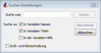

Zeigt das Dialogfenster Suchen Einstellungen an:
Geben Sie den Text ein, den Sie suchen möchten. |
Beginnt die Suche. |
Definiert, wo der Text gesucht wird:
Übernimmt die Änderungen in den Optionen Suche wo. |
Sucht eine Übereinstimmung mit Groß- und Kleinbuchstaben. |
Übernimmt aus der Suche den Namen der Systemvariablen, des Titels oder den Text aus der Bricscad Hilfe. Das Feld ändert die Farbe: grün - es besteht ein weiterer Eintrag für die gesuchte Eingabe; klicken Sie auf Nächster. blau - der letzte Eintrag wurde erreicht; klicken Sie auf Nächsten finden, um die Suche erneut zu beginnen. orange - der Text ist in diesem Dialogfenster nicht vorhanden. |
Findet den vorherigen Eintrag. |
Findet den nächsten Eintrag. |
