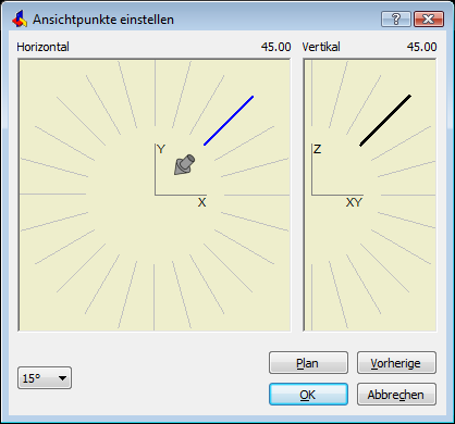

Setzt einen 3D-Ansichtspunkt oder einen planare Ansicht über ein Dialogfenster (kurz für "Dynamic Dialog View Point").
Befehlszeile: ddvpoint
Alias: ddapunkt
Menü: Ansicht | Ansichtspunkte einstellen ...
Werkzeugkasten: Ansicht |
: ddvpoint
Wählen Sie einen Ansichtswinkel und klicken Sie dann auf X.
Beschreibung |
Setzt die Markierungen auf 5, 15, oder 45 Grad; die Voreinstellung = 45. |
Kehrt vom 3D-Ansichtspunkt zur 2D-Draufsicht zurück. |
Kehrt zum vorherigen Ansichtspunkt zurück. |
Setzt den Ansichtspunkt und beendet das Dialogfenster. |
