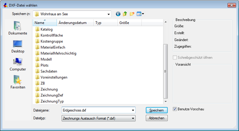

: dxfout
Geben Sie einen Dateinamen ein und klicken Sie dann auf Speichern.
Objekte/Binär/Version/Dezimalstellen-Genauigkeit eingeben (0-16) <6>: (Geben Sie eine Option ein).)
