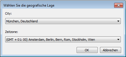

Wählen Sie die Position
Der Dialog Wählen Sie die geographische Lage wird angezeigt.
  • Wählen Sie eine Stadt von der Drop-Down-Liste.
  • Wählen Sie eine Zeitzone von der Zeitzone Drop-Down-Liste.
  • Klicken Sie auf die Schaltfläche OK, um den Dialog zu schließen.
