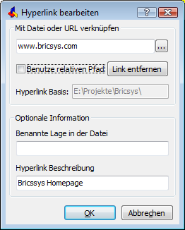

Ändern Sie die Optionen für den Hyperlink und klicken Sie dann auf OK.
Jedes Objekt kann nur einen Hyperlink enthalten.
Beschreibung |
Definiert den Hyperlink. Dies kann der Pfad und Name einer Datei, eine Netzwerk-Datei oder eine Stelle im Internet sein. Stellen im Internet können Web-Seiten (http://), FTP-Seiten (ftp://) usw. sein. Folgende Beispiele zeigen den Syntax eines Hyperlinks: Datei - C:\Ordnernamen\Dateinamen.ext Netzwerk-Datei - \\Netzwerkname\c\Ordnername\Dateiname.ext URL - http://www.bricsys.com oder www.bricsys.com |
Das Dialogfenster Datei wählen wird angezeigt, wählen Sie eine Datei und klicken Sie dann auf Öffnen. Es kann jeder beliebige Dateityp verknüpft werden. |
Verwendet den Pfad, der durch die Hyperlink Basis definiert ist. Hyperlink Basis + relativer Pfad = gesamter Pfad oder URL. |
Entfernt den Link vom Objekt. |
Definiert den Pfad zu relativen Hyperlinks. |
Definiert den Namen eines Lesezeichens. Das #-Zeichen bestimmt die Stelle (Lesezeichen) in einer Datei oder Web-Seite, wie z. B. www.bricscad.sys#Lesezeichen. |
Beschreibt die URL oder die Datei. Die Beschreibung wird als Tooltipp angezeigt, wenn der Cursor über dem Objekt steht. Siehe auch Befehl HyperlinkOptions. |
