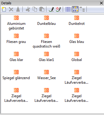

Zeigt die Symbol Ansicht der Materialien an:

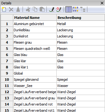

Zeigt die Detail Ansicht der Materialien an:
