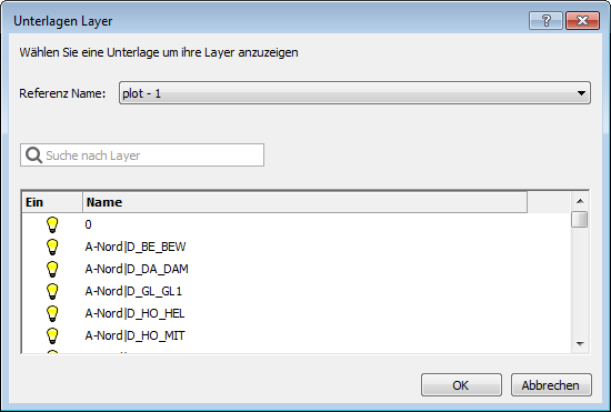

Wählen Sie eine PDF-Unterlage: (Eine PDF-Unterlage auswählen.)
Bricscad zeigt folgenden Dialog an:
Referenz Name
Wählen Sie eine andere PDF-Unterlage.
Suche nach Layer
Geben Sie einen Suchbegriff in das Suchfeld ein. Es werden nur Layer, bei denen ein Teil ihres Layernamens mit der Suchzeichenfolge übereinstimmt, aufgelistet. Im Suchfeld können Platzhalter (? oder *) verwendet werden.
Ein
Klicken Sie auf die Spaltenüberschrift, um die Layer-Liste nach Anzeige zu sortieren.
oder
Klicken Sie auf das Symbol, um die Layer-Anzeige ein/auszuschalten.
Name
Klicken Sie auf die Spaltenüberschrift, um die Layer-Liste nach Namen zu sortieren.
