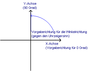

Winkel 0 Richtung
Definiert die Richtung für 0 Grad.
Geben Sie einen Winkel ein, oder wählen Sie zwei Punkte in der Zeichnung.
Der Standardwert ist die positive x-Achse.
Sie können die Zeichnung auch mit der Option Drehen des Befehls Fang drehen.
Sollen Winkel im Uhrzeigersinn gemessen werden?
Definiert die Richtung, in der die Winkel abgetragen werden:
  • Ja - der Winkel wird im Uhrzeigersinn abgetragen.
  • Nein - der Winkel wird gegen den Uhrzeigersinn abgetragen. (Standard).

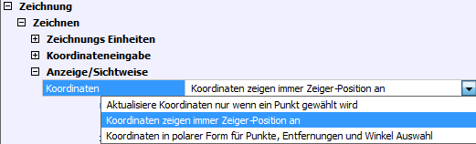

Koordinaten
Definiert, wie Koordinaten in der Statuszeile angezeigt werden:
  • Aktualisiere Koordinaten nur, wenn ein Punkt gewählt wird - gleichbedeutend mit Aus.
  • Koordinaten zeigen immer die Zeiger-Position an - gleichbedeutend mit Absolut.
  • Koordinaten in polarer Form für Punkte, Entfernungen und Winkel Auswahl - gleichbedeutend mit Relativ.
