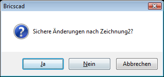

Wenn die Zeichnung nicht gespeichert wurde, wird folgender Dialog geöffnet:
Drücken Sie die entsprechende Taste
Ja
Speichert die Zeichnung.
Wenn die Zeichnung noch nie gespeichert wurde, wird der Dialog "Zeichnung speichern unter" geöffnet; geben Sie einen Dateinamen ein und klicken Sie auf Speichern.
Sehen Sie auch beim Befehl SichAls nach.
Nein
Die Zeichnung wird nicht gespeichert.
Schließt die Zeichnung ohne zu speichern.
Abbrechen
Abbruch des Befehls.
Kehrt zur Zeichnung zurück; diese wird weder geschlossen noch gespeichert.
