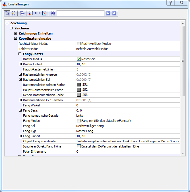

ZeichEinst (dsettings)
Zeigt den Dialog Einstellungen für die Zeichnungseinstellungen an.
Befehlszeile: zeicheinst
Transparent: 'zeicheinst
Alias: Einstellungen
: zeicheinst
Öffnet den Dialog Einstellungen in der Ebene Zeichnen
Ändern Sie die Einstellungen und klicken Sie dann auf X.
