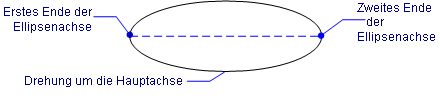

Erstes Ende der Ellipsenachse
Bestimmt den ersten Endpunkt der ersten Achse.
Ellipsen werden durch die Länge von zwei Achsen oder einer Achse und einem Drehwinkel definiert.
Zweites Ende der Achse
Bestimmt das andere Ende der ersten Achse.
Andere Achse
Bestimmt den Endpunkt der zweiten Achse, gemessen vom Mittelpunkt der ersten Achse.
Die längere der zwei Achsen wird als die "Hauptachse" bezeichnet, die kürzere wird als "Nebenachse" bezeichnet.

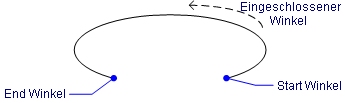

Startwinkel des Bogens
Bestimmt den Startwinkel, erzeugt den Startpunkt des Bogens.
Der Winkel wird gegen den Uhrzeigersinn von der positiven x-Achse aus gemessen.
Endwinkel
Bestimmt den Endwinkel, erzeugt den Endpunkt des Bogens.
Eingeschlossen
Bestimmt den eingeschlossenen Winkel, gemessen ausgehend vom Startpunkt.

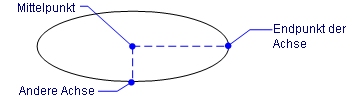

Mittelpunkt
Erzeugt eine Ellipse beginnend vom Mittelpunkt aus; Sie werden zu folgendem aufgefordert:
Mitte von Ellipse - wählen Sie einen Punkt oder geben Sie die xy-Koordinaten ein.
Endpunkt der Achse
Bestimmt den Endpunkt einer Achse, gemessen ausgehend vom Mittelpunkt.
Andere Achse
Bestimmt den Endpunkt der anderen Achse, ebenfalls ausgehend vom Mittelpunkt der Ellipse.
Drehung
Bestimmt den Winkel der Ellipse; Sie werden zu folgendem aufgefordert:
Drehung um Hauptachse - wählen Sie einen Punkt oder gegben Sie einen Winkel zwischen 0 und 89,9 Grad ein.
Ein Winkel von 0 Grad erzeugt einen Kreis, ein Winkel von 89,9 Grad erzeugt eine sehr dünne Ellipse.
