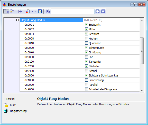

Zeigen den Objektfang Bereich des Einstellungen Dialogs an:
Ändern Sie die Einstellungen, und klicken Sie dann auf X.
Endpunkt
Schaltet den Objektfang Modus Endpunkt ein oder aus. Fängt das Ende von offenen Objekten, wie z. B. Linien, Bögen, offenen Polylinien und offene Splines.
Es kann auch mit dem Befehl Endpunkt geschaltet werden.
MittelPunkt
Schaltet den Objektfang Modus Mittelpunkt ein oder aus. Fängt sich an der Mitte von Linien und Bögen und anderen offenen Objekten.
Es kann auch mit dem Befehl Mittelpunkt geschaltet werden.
Mittelpunkt
Schaltet den Objektfang Modus Zentrum ein oder aus. Fängt das Zentrum von Kreisen, Bögen und anderen Objekten mit Kreisbögen.
Es kann auch mit dem Befehl Zentrum geschaltet werden.
Knoten (Punkt)
Schaltet den Objektfang Modus Knoten ein oder aus. Es werden Punkt Objekte gefangen.
Es kann auch mit dem Befehl Knoten geschaltet werden.
Quadrant
Schaltet den Objektfang Modus Quadrant ein oder aus. Fängt sich an Quadranten Punkte von kreisförmigen Objekten, wie Kreisen, Kreisbögen und Polybögen.
Es kann auch mit dem Befehl Quadrant geschaltet werden.
Schnittpunkt
Schaltet den Objektfang Modus Schnittpunkt ein oder aus. Fängt den Schnittpunkt von zwei beliebigen Objekten.
Es kann auch mit dem Befehl Schnittpunkt geschaltet werden.
BasisPunkt
Schaltet den Objektfang Modus Basispunkt ein oder aus. Fängt Einfügepunkte von Blöcken und Texten.
Es kann auch mit dem Befehl Basispunkt geschaltet werden.
Lot
Schaltet den Objektfang Modus Lot ein oder aus. Fängt senkrecht zu einem Objekt.
Es kann auch mit dem Befehl Lot geschaltet werden.
Tangente
Schaltet den Objektfang Modus Tangente ein oder aus. Fängt sich tangential zu kreisförmigen Objekten.
Es kann auch mit dem Befehl Tangente geschaltet werden.
Nächster
Schaltet den Objektfang Modus Nächster ein oder aus. Es wird die nächstliegende Geometrie eines Objektes gefangen.
Es kann auch mit dem Befehl Nächster geschaltet werden.
Schnell
Schaltet den Objektfang Modus Schnell ein oder aus. Fängt das erste geometrische Merkmal eines Objektes.
Es kann auch mit dem Befehl SFang geschaltet werden.
Sichtbarer Schnittpunkt
Fängt den sichtbaren Schnittpunkt von Objekten, auch wenn diese sich nur scheinbar im dreidimensionalen Raum schneiden.
Es kann auch mit dem Befehl Sichtbar geschaltet werden.
Erweiterung
Schaltet den Objektfang Erweiterter Schnittpunkt Fang. Fängt den Schnittpunkt von zwei Objekten, die sich physikalisch nicht schneiden, als ob sie einen Schnittpunkt haben.
Es kann auch mit dem Befehl Erweiterung geschaltet werden.
Parallel
Schaltet den Objektfang Modus Parallel ein oder aus. Fängt parallel Punkte von Objekten.
Ermöglicht das Zeichnen von Linien, Polylinien Segmente, Klinien und Strahlen parallel zu einem anderen Objekt.
Kann auch mit dem BefehlParallel umgeschaltet werden.
Schaltet alle Fänge aus
Schaltet alle Objektfang Modi aus.
Objektfänge können auch mit dem Befehl Keiner ausgeschaltet werden.
