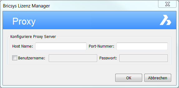

Klicken Sie im Dialog Aktiviere BricsCAD oder im Dialog Lizenz Informationen auf den Link Proxy konfigurieren....
Der Dialog Proxy wird geöffnet.
Füllen Sie im Proxy Dialog die nötigen Felder aus.
Um fortzufahren, klicken Sie auf OK.
