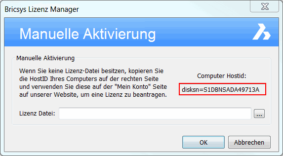

Der Dialog BricsCAD
aktivieren wird geöffnet. Klicken Sie auf den Link Manuell
aktivieren....
Der Dialog Manuelle Aktivierung wird
geöffnet.
Kopieren Sie den vollständigen Inhalt des Feldes Computer Hostid.

Im Dialog Manuelle
Aktivierung, klicken Sie auf die Schaltfläche Durchsuchen
Öffnen Sie den Ordner in den Sie die Lizenz Datei BricsCAD.lic kopiert haben und wählen Sie die
Datei aus.
Klicken Sie auf OK. BricsCAD wird gestartet.
