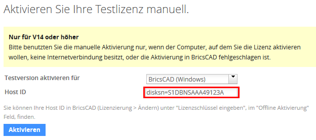

Kopieren Sie den vollständigen Inhalt des Feldes Computer Hostid.

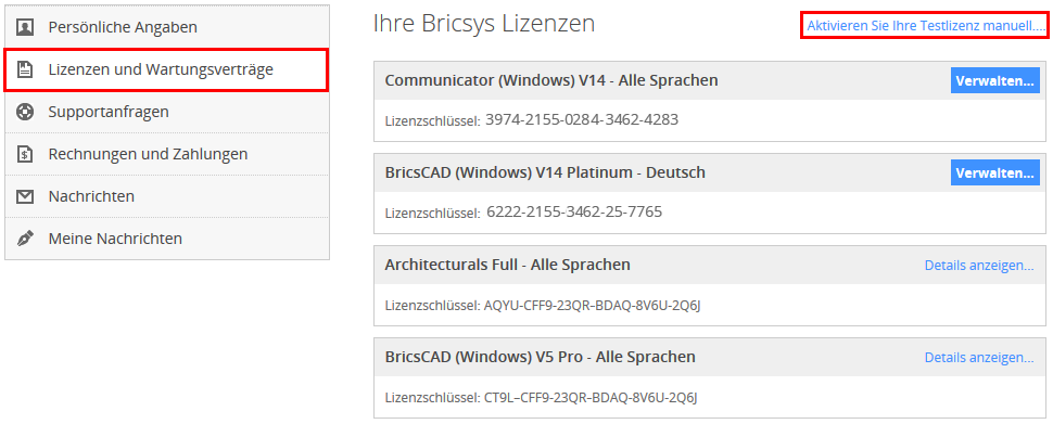

Im Menü Support wählen
Sie Mein Konto (Login erforderlich).
Die Seite Mein Konto wird
geöffnet.
Im linken Menü, wählen Sie Lizenzen und Wartungsverträge.
Im Feld Host ID, fügen Sie die Computer-Host-ID des Computers, auf dem Sie BricsCAD installieren möchten ein.
Klicken Sie auf die Schaltfläche Aktivieren.
