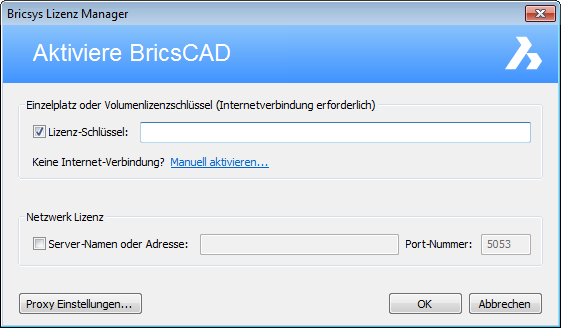

Ein Dialog wird angezeigt:
Geben Sie Ihre Lizenzinformationen ein und klicken Sie dann OK.

Ermöglicht es, einen einzelnen Benutzer oder Volumen-Lizenzschlüssel zu aktivieren.

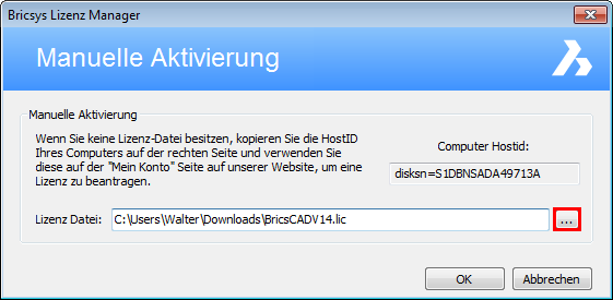

Erlaubt es, einen einzelnen Benutzer- oder Volume-Lizenz-Schlüssel auf einem Computer zu aktivieren, der nicht mit dem Internet verbunden ist. Es ist ein anderer Computer, der über einen Internet-Anschluss verfügt, erforderlich, um eine gültige Lizenzdatei vom BricsCAD-Lizenzserver abzurufen.

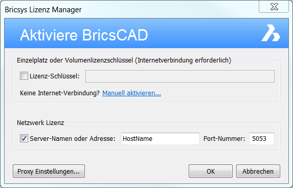

Ermöglicht das Abrufen einer Netzwerklizenz von einem Lizenzserver.
