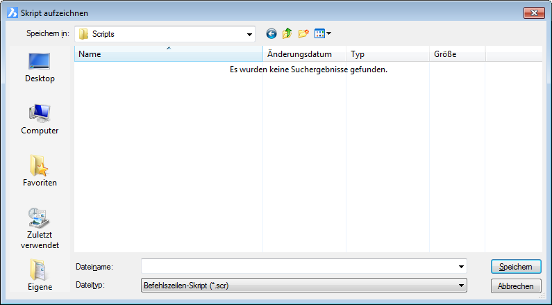

Ein Dialog wird angezeigt:
Geben Sie einen Dateinamen ein, und klicken Sie anschließend auf Speichern.
