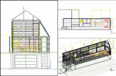

Model Bereich geteilt in 3 Ansichtsfenster
Erzeugung von Ansichtsfenstern im Model Bereich
