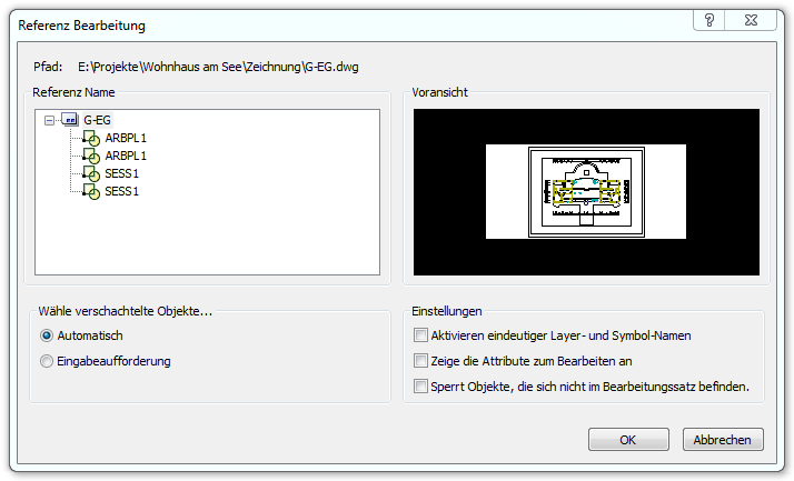

Der Dialog Referenz Bearbeitung wird geöffnet.
  1. Mit dem Dialog Referenz Bearbeitung können Sie die Referenz die Sie bearbeiten wollen visuell identifizieren, und steuert, wie die Referenz ausgewählt wird.
  1. Pfad: Lage der ausgewählten Referenz; wenn die Referenz ein Block ist, wird der Pfad nicht angezeigt.
  2. Referenz Name: Der Name der aktuell ausgewählten Referenz und alle anderen Referenzen, die mit der ausgewählten Referenz verschachtelt sind.
  3. Voransicht: Zeigt die Referenz an, die in der Zeichnung zuletzt gespeichert wurde.
  1. (Option) Werden mehrfach verschachtelte Referenzen im Verzeichnisbaum Referenz Name angezeigt, wählen Sie die entsprechende Referenz aus, die Sie bearbeiten möchten.
    Klicken Sie auf den Knopf +/-, um die verschachtelten Referenzen anzuzeigen oder zu verbergen.
    Sie können immer nur eine Referenz bearbeiten.
  2. Wählen Sie eine der folgenden Optionen für Wähle verschachtelte Objekte ...:
  3. Automatisch: Alle Objekte und verschachtelte Blöcke in der gewählten Referenz, können in der Referenz bearbeitet werden.
  4. Eingabeaufforderung: Nachdem Sie den Dialog Referenz Bearbeitung geschlossen haben, werden Sie aufgefordert, die Objektebearbeiten rschachtelten Blöcke in der Referenz die Sie bearbieten möchten auszuwählen. Nur diese Objekte werden temporär extrahiert und können in der aktuellen Zeichnung bearbeitet werden.
Dieser temporäre Arbeitssatz von Objekten kann bearbeitet werden und dann zur Aktualisierung in der zu bearbeitenden Referenz zurückgespeichert werden. Zur Unterscheidung der aktuellen Zeichnung vom Bearbeitungssatz wird in BricsCAD die aktuelle Zeichnung gestrichelt dargestellt. Die Abblendung wird durch die Einstellungs-Variable XFADECTL gesteuert. Der voreingestellte Wert ist auf 50 gesetzt.
  1. Setzen Sie ein Häkchen bei Einstellungen:
  2. Aktivieren eindeutige Layer- und Symbol-Namen:
  3. Zeige Attribute zum Bearbeiten an: Steuert, ob Attributdefinitionen in Blöcken während der Bearbeitung extrahiert und angezeigt werden.
  4. Sperrt Objekte die sich nicht im Bearbeitungssatz befinden: Objekte in der zu bearbeitenden Referenz, die sich nicht im temporären Arbeitssatz (siehe Schritt 5) befinden und Objekte der Hauptzeichnung oder anderer Xrefs können nicht geändert werden. Dies verhält sich gleich wie für Objekte auf gesperrten Layern.
  1. Klicken Sie auf den Knopf OK, um die Bearbeitung des Arbeitssatzes zu beginnen (siehe Schritt 5).
    Der Dialog Referenz Bearbeitung schließt sich.
