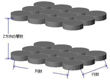

長方形の配列:
行数 <1>: (数を入力、または、Enterを押します。)
列数 <1>: (数を入力、または、Enterを押します。)
Z方向の層数 <1>: (数を入力、または、Enterを押します。)
Y-方向の行間隔: (数を入力、または、Enterを押します。)
X-方向の間隔(|||): (数を入力、または、Enterキーを押します。)
深さ: (数を入力、または、Enterキーを押します。)

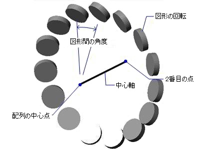

回転の配列:
Enter=図形間の角度指定/<配列複写数>: (数を入力、または、Enterを押します。
全体の角度 (+ 反時計回り, - 時計回り) <360>: (数を入力、または、Enterを押します。)
図形を回転複写させますか?  No/<Yes>:(Y または N を入力します。)
配列の中心点: (点を選択、または、x,y,z座標を入力します。)
配列複写の中心軸に沿って 2点目を指示: (点を選択、または、x,y,z座標を入力します。)

矩形の配列複写のオプション
説明
行数
行数を指定します(x方向);線形であれば、1を入力します。
配列方向を下側に指定する場合は、負数を入力します。
列数
列数を指定します(y方向)。
配列方向を左側に指定する場合は、負数を入力します。
Z方向の層数
層数を指定します。(z方向).
Y-方向の行間隔
図形の行間隔を指定します。
X-方向の間隔(|||)
図形の列間隔の距離を指定します。
深さ
図形の層数の間隔を指定します。
配列回転のオプション
説明
Enter=図形間の角度指定
各コピー間隔の角度を指定します。
配列複写数
図形の配列数を指定します;1より大きい数を入力します。
全体の角度
配列の範囲と方向を決定します。
  • 完全な円を描くように複写を行う場合、360を入力します。
  • 円の一部を描くように複写を行う場合、360より小さい数を入力します。
  • 反時計回りに配列を描く場合、正数を入力します。
  • 時計回りに配列を描く場合、負数を入力します。
図形を配列回転
配列複写時に図形の回転を行うかを決定します。
  • いいえ図形は回転しません;全ての図形を元図形と同じようにします。
  • はい 図形を回転します。
配列の中心点
回転配列の中心軸の始点を指定します。
点を選択するか x,y,z座標を入力します。
配列複写の中心軸に
沿って2点目を指示
回転配列の中心軸の終点を指定します。
