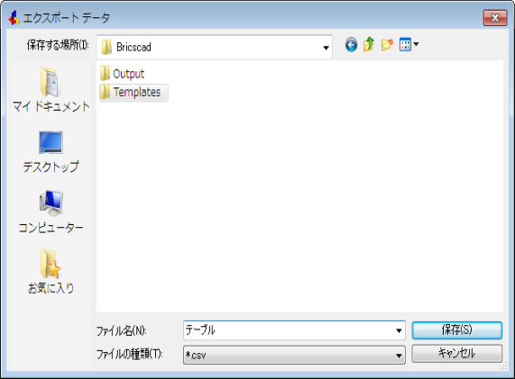

エクスポート データダイアログボックスが表示します。:
コンテキストメニューから起動している場合は、データのエクスポート]ダイアログボックスがすぐに表示されます。
オプション |
説明 |
保存先フォルダーを選択します。 |
CSVファイル名を入力します。 デフォルト: <テーブル名>.csv |
セルデータをエクスポートし、CSVファイルを作成します。 |
TableExportコマンドを中止します。 |
