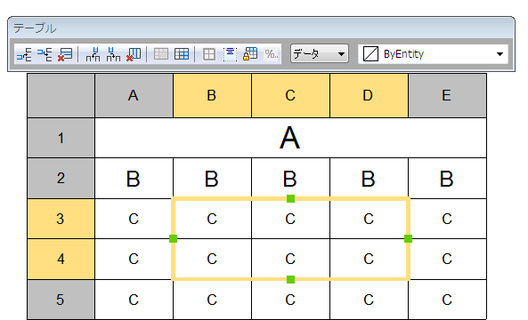

選択したテーブルセルのプロパティを修正します。
コマンド入力: tablemod
マウス:テーブルのセルをクリックします。
: tablemod
コマンドプロンプト:
編集するテーブルセルをピック: 編集するセルをクリック、またはマウス左ボタンを押した状態で待ち長方形で囲むように複数のセルを選択してください。
ツールバーが表示します。:
オプション |
説明 |
選択より上に空行を挿入します。 |
選択より下に空行を挿入します。 |
選択した行を削除します。 |
選択より左側に空列を挿入します。 |
選択より右側に空列を挿入します。 |
選択した列を削除します。 |
選択したセルを結合します。 オプションの選択:
セルの結合を解除します。 |
選択した境界のスタイルを設定します。 (まだ実装されていません。) |
選択した文字の整列を設定します。 オプションの選択:
選択のロック / ロック解除します。 ツールボタンをクリックします。BricsCADはコマンドバーで返します: セルコンテンツがロック化 セルコンテンツがロック解除 |
選択したセル形式を設定します。(まだ実装されていません。) |
選択したセルのスタイルを設定します。 オプションの選択:
選択した背景色を設定します。 色を選択 |
右クリックします。 |
コンテキストメニューが表示します。:
