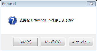

図面が、1度も保存されていない場合は、ダイアログボックスが表示されます。
ボタンをクリックします。
オプション
説明
はい(Y)
図面を保存します。
図面を名前を付けて保存ダイアログで、ファイル名を入力して、保存ボタンをクリックします。
詳しくは、SaveAs コマンドを参照してください。
いいえ(N)
図面を保存しません。
保存せずに、図面を破棄終了します。
キャンセル
コマンドをキャンセルします。
図面に戻ります。 図面を閉じず、保存もしません。
