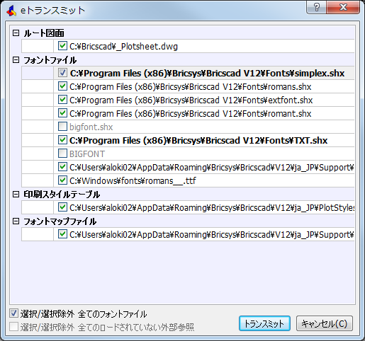

eトランスミットダイアログが開きます:
デフォルトで全ての設定定義がeトランスミットの中に含まれます。
ファイルの除外はチェックボックスをクリックしてください。 ファイルの追加は、再度クリックしてください。
トランスミットボタンをクリックします。

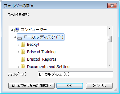

ブラウザ ボタン (
)をクリックします。eトランスミットへのフォルダを選択します。
フォルダの参照 ダイアログが開きます:
eトランスミットの目的フォルダを選択して、OK ボタンをクリックします。

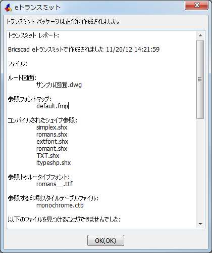

eトランスミット レポートウィンドウが表示されます。
OKボタンをクリックして、レポートウィンドウを閉じます。
