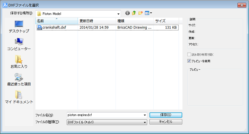

DXF形式で図面をエクスポートします。 ("drawing interchange format output"の略)
コマンド入力 : dxfout
エイリアス : dx
: dxfout
ダイアログボックスを表示:
ファイル名を入力し、保存 をクリックします。
