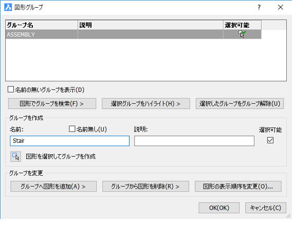

ダイアログボックスを表示:
グループを作成、または名前のあるグループを編集し、OKをクリックします。
名前の無いグループを表示
名前の無いグループの表示/非表示を切り替えます:
  • チェックあり - BricsCADで作成された名前のないグループを表示します。
  • チェックなし - 名前のついたグループのみ表示します。
図形でグループを検索
図面に登録されている、グループの名前を表示します。
一時的にダイアログボックスを非表示にします。コマンドバーの表示:
図形を選択 - 1つ以上の図形を選択します。
図形を選択 - 複数の図形を選択、または、Enterキーを押します。
グループメンバー一覧ダイアログボックスを表示します:
OKをクリックしてダイアログボックスを閉じ、図形グループ ダイアログボックスに戻ります。
選択グループをハイライト
選択されたグループの図形をハイライト表示します。
  1. 図形のグループ化ダイアログボックスで、一覧から1つ以上のグループ名を選択します。
  2. 選択グループをハイライト ボタンをクリックします。
  3. 注意: ダイアログボックスが非表示になり、図形がハイライトされます。
  4. OK をクリックして図形グループ ダイアログボックスに戻ります。
選択したグループをグループ解除
選択した図形をグループ解除します。
グループ名の一覧からグループを選択して、このボタンをクリックします。
解除されたグループ名が一覧から削除されます。
グループを作成
名前
グループの名前を指定します。
グループのオプションを指定します。
名前無し
名前のあるグループを切り替えます:
  • チェックあり - 名前のないグループの作成を許可します。名前欄はグレー表示になります。
  • チェックなし - グループに名前を付ける必要があります。
名前の無いグループは、接頭に*(アスタリスク)のつくグループに配属されます。(例 *A 増加するに従い*A2などになります)
選択可能(S)
PICKSTYLE システム編集のグループ選択オプションを設定している場合(PICKSTYLE = 1 または 3)、グループの選択内容を切り替えます。
  • チェックあり - 選択はグループ単位となります。グループ内の図形を個別に選択することはできません。
  • チェックなし- グループ内の図形を個別に選択することができます。
図形を選択
図形を選択 - 1つまたは複数の図形を選択します。
図形を選択 - さらに図形を選択するか、Enterを押してダイアログボックスに戻ります。
ダイアログボックスの中では、選択された図形はグループの一部になります。
グループを変更
グループへ図形を追加
選択されたグループに図形を追加します;コマンドプロンプト:
グループから図形を削除
選択されたグループから図形を削除します。コマンド行の表示:

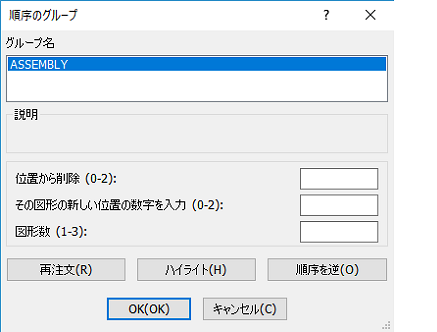

図形の表示順序を変更
グループの図形を並べ替えます。順序のグループ ダイアログボックスを表示します。
順序のグループ
グループ名
名前付きグループ、名前の無いグループの名前を表示します。
位置から削除
並べ替える図形の位置番号を指定します。: ()内に選択グループの範囲数が表示されます。
図形の新しい位置の数字を入力
図形の新しい位置番号を指定します。: ()内に選択グループの範囲数が表示されます。
図形数
並べ替える図形数を指定します。: ()内には選択範囲の図形数が表示
並べ替え
3つの設定によって指定された位置番号を適用します。

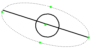

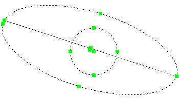

グリップを選択して直接グループを編集することができます。2つの編集方法があります。
選択可能 - 図形を1つ選択すると、グループ内のすべての図形が選択されます(図形がハイライトされ、グリップが表示されます)。
選択不可 - 図形を1つ選択すると、その図形だけが選択されます(例えば、下図に示す楕円)。
