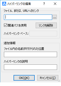

ダイアログボックスを表示:
ハイパーリンクオプションを変更し、OKをクリックします。
各図形にハイパーリンクを1つ含めることができます。
オプション |
説明 |
ファイル、または、URLへのリンク |
ハイパーリンクを指定します;インターネットのファイル、ネットワークでつながれたファイル、またはURLを指定します。 インターネットの位置はウェブページ(http://)、FTPサイト(ftp://)などを含むことができます。 ハイパーリンク シンタックスの例は以下の通りです: ファイル - C:\foldername\filename.ext ネットワークファイル - \\networkname\c\foldername\filename.ext URL - https://www.bricsys.com or www.bricsys.com |
ファイル選択ダイアログボックスを表示します; ファイルを選択し、開くをクリックします。 ファイル形式もリンクできます。 |
関連パスを使用 |
ハイパーリンクベースによって指定されたパスを使用します。 ハイパーリンクベース+関連パスを使用=フルパスまたURL。 |
リンクを解除 |
図形からリンクを解除します。 |
ハイパーリンクベース |
関連ハイパーリンクへのパスを指定します。 |
ファイル内の名前が付けられた位置 |
ブックマークの名前を指定します。 #文字が、ファイルの中で位置(ブックマーク)を指定するのに使用されます。または、www.bricscad.sys#などのウェブページをブックマークに追加します。 |
ハイパーリンクの説明 |
URL、またはファイル説明を記述します。この説明は;図形の上でカーソルが図形の上に停止しているときに、ツールチップで表示されます;詳しくは、HyperlinkOptions コマンドを参照してください。 |
