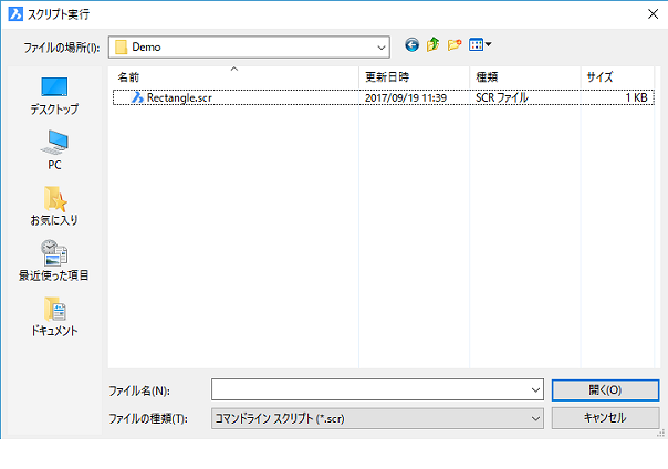

ダイアログボックスを表示:
SCRファイルを選択し、開くをクリックします。 スクリプトがただちに実行されます。
再度スクリプトを実行するにはRScript コマンドを使用します。 スクリプト記述の詳細についてはBricsCADカスタマイズをご覧ください。
オプション
説明
ファイルの場所(I)
ドライブやフォルダ名を選択します。
ファイル名
SCRファイルの名前を指定します。
開く(O)
SCRファイルを開いて、スクリプトが実行されます。
