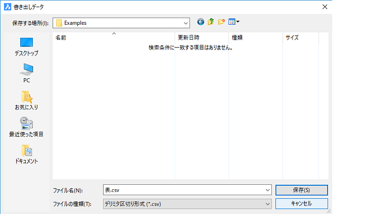

書き出すテーブルを選択: テーブル図形をクリックします。
書き出しデータ ダイアログボックスが表示されます。
コンテキストメニューから起動している場合は、書き出しデータ ダイアログボックスがすぐに表示されます。
オプション
説明
保存する場所(I):
フォルダを選択します。
ファイル名(N):
CSVファイル名を入力します。
デフォルト: <テーブル名>.csv
ファイルの種類(T)
エクスポートファイルの形式を選択できます。
オプション:
  • デリミタ区切り形式 (*.csv)
  • XML スプレッド形式 (*.xml)
保存(S)
セルデータをエクスポートし、エクスポートファイルを作成します。
キャンセル
TableExportコマンドを中止します。
