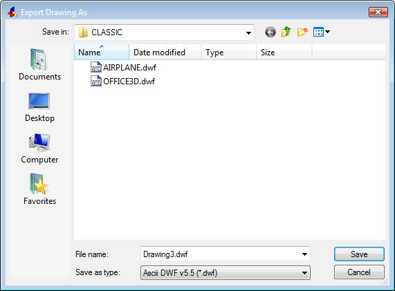

顯示對話方塊:
輸入檔名,並選取檔案類型:
點選 儲存

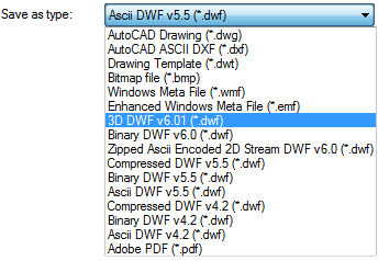

指定 DWF 檔的格式。
由下拉列示選取一種格式:
  • 3D DWF v6.01 - 保護的 3D 資料。
  • Binary DWF v6.0 - v6 的 DWF 二進位格式。
  • Zipped Ascii Encoded 2D Stream v6.0 - 建立 ASCII 格式的 DXF 檔,再以 ZIP 格式壓縮,可以用 PkUnzip 或 WinZip 等解壓縮。
  • Compressed DWF v5.5 - v5.5 的 DWF 壓縮二進位格式。
  • Binary DWF v5.5 - v5.5 的 DWF 二進位格式。
  • Ascii DWF v5.5 - v5.5 的 DWF ASCII 格式。
  • Compressed DWF v4.2 - v4.2 的 DWF 壓縮二進位格式。
  • Binary DWF v4.2 - v4.2 的 DWF 二進位格式。
  • Ascii DWF v4.2 - v4.2 的 DWF ASCII 格式。
