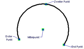

Wenn Sie den Befehl in einer Zeichnung zum ersten Mal benutzen, werden Sie in der Befehlszeile aufgefordert:
Mittelpunkt/<Beginn des Bogens>: (Wählen Sie einen Punkt, geben Sie die Koordinaten ein, oder wählen Sie eine Option.)
Winkel/Mittelpunkt/Richtung/EndpunktRAdius/<Zweiter Punkt>: (Wählen Sie einen Punkt, geben Sie die Koordinaten ein, oder wählen Sie eine Option.)
Endpunkt: (Wählen Sie einen Punkt, oder geben Sie die Koordinaten ein.)

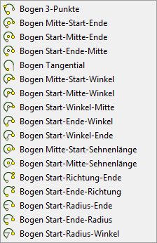

Dieser Befehl erzeugt Bögen auf 17 verschiedene Arten. Die vollständige Liste sehen Sie im Menü Zeichnen | Bogen und im Werkzeugkasten Bogen:
Beschreibung |
Führt die Tangente des Bogens vom zuletzt gewählten Punkt aus weiter. |
Bestimmt den Mittelpunkt des Bogens. |
Führt die Tangente des Bogens vom zuletzt gewählten Punkt aus weiter (gleich, als würden Sie die Eingabetaste drücken). |
Bestimmt einen anderen Startpunkt des Bogens. |
Bestimmt den eingeschlossenen Winkel, den Winkel zwischen Startpunkt des Bogens und dem:
Bestimmt den Mittelpunkt des Bogens; nach diesem können Sie eine der folgenden Optionen wählen, um den Bogen fertig zu stellen:
Bestimmt die Richtung der Tangente durch den Startpunkt des Bogens. Im Anschluss an diese Option wählen Sie folgendes:
Bestimmt den Endpunkt des Bogens. Im Anschluss an diese Option haben Sie folgende Auswahl:
Bestimmt den Radius des Bogens. Im Anschluss an diese Option haben Sie folgende Auswahl:
Bestimmt einen Punkt entlang des Bogenumfangs. Im Anschluss an diese Option wählen Sie folgendes:
Bearbeitung mit Griffen
Bögen können direkt durch die Griffe bearbeitet werden.
Wählen Sie einen Bogen aus. Beachten Sie, dass jeder Bogen vier Griffe besitzt.
Ziehen Sie am Griff des Endpunktes und des mittleren Punktes, um den Bogen zu dehnen.
Ziehen Sie am Griff des Zentrumspunktes, um den Bogen zu verschieben.
