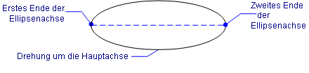

Bogen/Mitte/<Erstes Ende der Ellipsenachse>: (Wählen Sie einen Punkt, oder geben Sie eine Option ein.)
Zweites Ende der Achse: (Wählen Sie einen weiteren Punkt.)
Drehen/<Andere Achse>: (Wählen Sie einen dritten Punkt, oder geben Sie ein D ein.)
Beschreibung |
Bestimmt den ersten Endpunkt der ersten Achse. Ellipsen werden durch die Länge von zwei Achsen oder einer Achse und einem Drehwinkel definiert. |
Bestimmt das andere Ende der ersten Achse. |
Bestimmt den Endpunkt der zweiten Achse, gemessen vom Mittelpunkt der ersten Achse. Die längere der zwei Achsen wird als die "Hauptachse" bezeichnet, die kürzere wird als "Nebenachse" bezeichnet. |

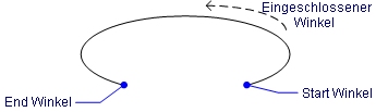

Erzeugt einen elliptischen Bogen; Sie werden zu folgendem aufgefordert: Mitte - bestimmt den Mittelpunkt des elliptischen Bogens. Erstes Ende der Ellipsenachse - bestimmt den Endpunkt der ersten Achse des elliptischen Bogens. |
Bestimmt die Parameter der Formel für die Definition eines elliptischen Bogens: p(b) = c + a * cos(u) = b * sin(u) wobei: a = Hauptachse. b = Nebenachse. c = Mittelpunkt der Ellipse. u = Punkt auf dem Bogen. Cos und Sin sind die trigonometrischen Funktionen Cosinus und Sinus. |
Startwinkel des Bogens |
Bestimmt den Startwinkel, erzeugt den Startpunkt des Bogens. Der Winkel wird gegen den Uhrzeigersinn von der positiven x-Achse aus gemessen. |
Endwinkel |
Bestimmt den Endwinkel, erzeugt den Endpunkt des Bogens. |
Eingeschlossen |
Bestimmt den eingeschlossenen Winkel, gemessen ausgehend vom Startpunkt. |

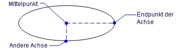

Erzeugt eine Ellipse beginnend vom Mittelpunkt aus; Sie werden zu folgendem aufgefordert: Mitte von Ellipse - wählen Sie einen Punkt oder geben Sie die xy-Koordinaten ein. |
Endpunkt der Achse |
Bestimmt den Endpunkt einer Achse, gemessen ausgehend vom Mittelpunkt. |
Andere Achse |
Bestimmt den Endpunkt der anderen Achse, ebenfalls ausgehend vom Mittelpunkt der Ellipse. |
