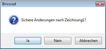

Wählen Sie Ja, Nein, oder Abbrechen.
Ja
Speichert die Zeichnung vor dem Schließen.
Nein
Speichert die Zeichnung nicht, und schließt diese dann.
Abbrechen
Bricht den Befehl ab und kehrt in die Zeichnung zurück.
