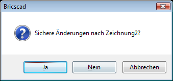

Wenn die Zeichnung nicht gespeichert wurde, wird folgender Dialog geöffnet:
Drücken Sie die entsprechende Taste
Beschreibung |
Ja |
Speichert die Zeichnung. Wenn die Zeichnung noch nie gespeichert wurde, wird der Dialog "Zeichnung speichern unter" geöffnet; geben Sie einen Dateinamen ein und klicken Sie auf Speichern. Sehen Sie auch beim Befehl SichAls nach. |
Nein |
Die Zeichnung wird nicht gespeichert. Schließt die Zeichnung ohne zu speichern. |
Abbrechen |
Abbruch des Befehls. Kehrt zur Zeichnung zurück; diese wird weder geschlossen noch gespeichert. |
