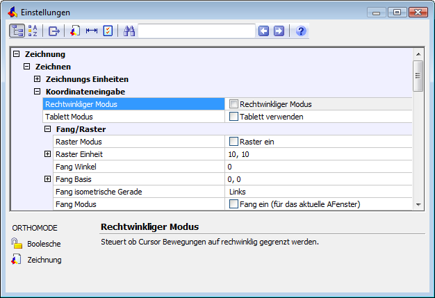

ZeichEinst (dsettings)
Zeigt das Dialogfenster Einstellungen für die Zeichnungseinstellungen an.
Befehlszeile: zeicheinst
Transparent: 'zeicheinst
Alias: Einstellungen
: zeicheinst
Öffnet das Dialogfenster Einstellungen in der Ebene Zeichnung:
Änder Sie die Einstellungen und klicken Sie dann auf X.
