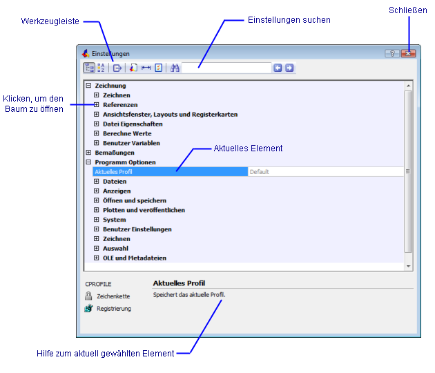

Einstellungen (settings)
Änder die Werte der Systemvariablen über ein Dialogfenster.
Befehlszeile: einstellungen
Alias:  es, zeicheinst, ddsetvar
Menü: Einstellungen | Einstellungen
Werkzeugkasten:  Einstellungen |
: einstellungen
Die Änderungen der Einstellungen sind sofort gültig.
Klicken Sie auf X, um das Dialogfenster zu schließen.
Kategorisierte
Listet die Systemvariablen in Kategorien auf:
  • Zeichnung.
  • Bemaßungen.
  • Programm Optionen.
Alphabetisch
Listet die Systemvariablen alphabetisch auf.

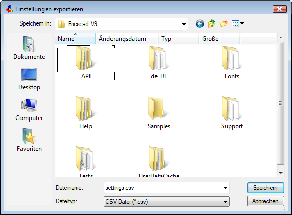

Export
Exportiert die Systemvariablen und Werte im Format CSV.
Das Dialogfenster Einstellungen exportieren wird angezeigt:
Geben Sie einen Namen ein und klicken Sie dann auf Speichern.
CSV steht kurz für "comma separated values."
Zeichnung
Springt im Dialogfenster in die Ebene Zeichnung.
Bemaßungen
Springt im Dialogfenster in die Ebene Bemaßung.
Siehe Befehl BemStil.
Programm Optionen
Springt im Dialogfenster in die Ebene Programm Optionen.

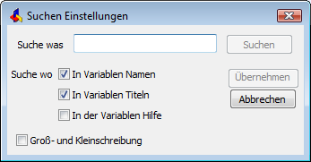

Öffnet die Suchen Optionen
Bietet eine zusätzliche Option für das Finden von Systemvariablen.
Das Dialogfenster Suchen Einstellungen wird angezeigt:
Suche was
Bestimmt den gesuchten Text.
Geben Sie einen Text ein und klicken Sie dann auf Suchen.
Suche wo
Beschränkt die Suche auf:
In Variablen Namen
Namen von Systemvariablen, wie "AFLAGS."
In Variablen Titeln
Beschreibende Titel von Variablen, wie "Attribut Optionen".
In der Variablen Hilfe
Hilfe für System-Variablen, wie "Stellt Vorgabe Werte für die Attribut Erzeugung ein."
Groß- und Kleinschreibung
Schaltet zwischen Groß- und Kleinschreibung:
Ja - Groß- und Kleinschreibung wird unterschieden. Zum Beispiel "AFLAGS" muss vollständig in Großbuchstaben geschrieben werden.
Nein - Groß- und Kleinschreibung wird nicht unterschieden. Zum Beispiel AFLAGS wird gefunden wenn Sie "aflags" oder "AFlags" suchen.
Suchen
Sucht den Text, der im Feld "Suche was" eingegeben wurde.
Anwenden
Wendet die geänderten Optionen an.

Wenn Einstellungen mit der Option Export exportiert werden, hat die CSV-Datei folgenden Inhalt:
Name,Modus speichern,Typ speichern,Restype,Standardwert,Aktueller Wert,Status,Titel
ACADLSPASDOC,reg,bool,RTSHORT,0,0,,on_start.lsp für jedes Dok
ACADVER,not,str,RTSTR,,17.0 Bricscad,nur lesen,AutoCAD Version
ACISOUTVER,not,int,RTSHORT,,16,nur lesen,Acisout Version
AFLAGS,not,int,RTSHORT,0,0,,Attribut Optionen
ANGBASE,drw,real,RTREAL,0,0,,Winkelbasis
