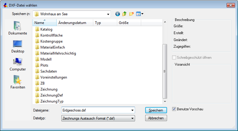

Exportiert eine Zeichnung im Format DXF (kurz für "Drawing Interchange Format Output").
Befehlszeile: dxfout
Alias: dx
: dxfout
Geben Sie einen Dateinamen ein und klicken Sie dann auf Speichern.
