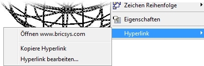

Schaltet die Anzeige des "Hyperlink"-Symbols und das Hyperlink-Untermenü im Kontext Menü:
Wenn der Cursor das Objekt berührt, welches einen Hyperlink enthält, wird ein Symbol mit der Beschreibung angezeigt. Wenn Sie einen Rechts-Klick auf ein Objekt machen, welches einen Hyperlink enthält, ist dem Kontext Menü der Punkt Hyperlink hinzugefügt.
Schaltet die Anzeige des Hyperlink Tooltipps:
Der Text des Tooltipps wird in der Option Hyperlink Beschreibung durch den Befehl Hyperlink bestimmt.
Hyperlink Cursor |
Beschreibung |
Öffnet die Stelle, welche durch die URL definiert ist. Wenn die Stelle im Internet ist, öffnet Bricscad die Seite mit dem für den Standard definierten Web-Browser. Wenn dies eine Datei ist, öffnet Bricscad die Datei mit dem verknüpften Programm. Diese Option führt den URL-Befehl aus. Siehe Befehl URL. |
Kopiert die URL in die Zwischenablage. Die URL kann mit Strg+V in die Zeichnung oder in andere Dokumente eingefügt werden. Siehe Befehl ClipEinfüg. |
Öffnet das Dialogfenster Hyperlink bearbeiten, dort können die URL, die Beschreibung und andere Parameter bearbeitet werden. Siehe Befehl Hyperlink. |
