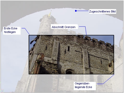

Erste Ecke festlegen: (Wählen Sie eine Ecke des Rechtecks.)
Gegenüberliegende Ecke festlegen: (Wählen Sie die andere Ecke des Rechtecks.)
Die Abbildung zeigt den abgeschnittenen Teil, zu Illustrationszwecken, heller dargestellt, normalerweise ist der abgeschnittene Teil nicht sichtbar.
Ein Bild kann nur eine Abschneideumgrenzung haben, wird eine neue erzeugt, so wird die alte gelöscht.

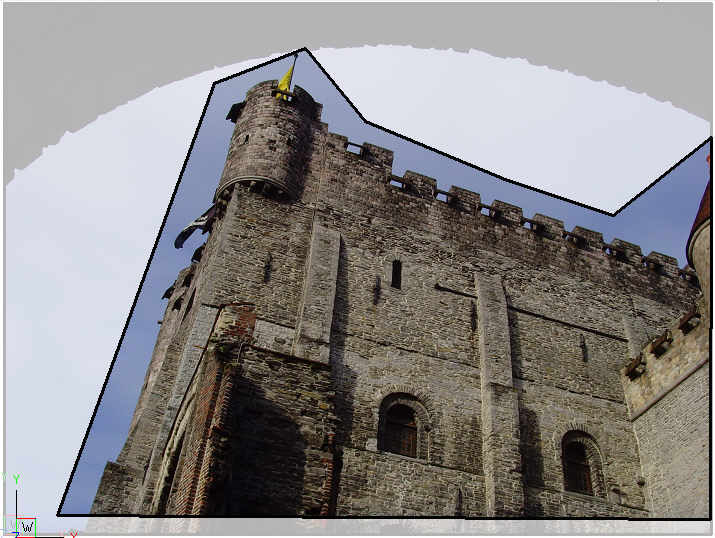

Rechteckig
Erzeugt eine rechteckige Abschneideumgrenzung. Sie werden zu folgendem aufgefordert:
Erste Ecke festlegen - definiert die erste Ecke des Abschneiderechtecks.
Gegenüberliegende Ecke festlegen - definiert die andere Ecke des Abschneiderechtecks.
Polygonal
Erzeugt eine polygonale (mehrseitige) Abschneideumgrenzung. Sie werden zu folgendem aufgefordert:
Beginn der Polylinie - definiert den Startpunkt der Abschneideumgrenzung.
Nächster Punkt - definiert den nächsten Punkt. Beim wählen der Punkte wird die Umgrenzung in einer Voransicht dargestellt.
Zurück/Nächster Punkt - definiert den nächsten Punkt oder macht den letzten Punkt rückgängig. Diese Aufforderung wiederholt sich, bis Sie die Eingabetaste drücken.

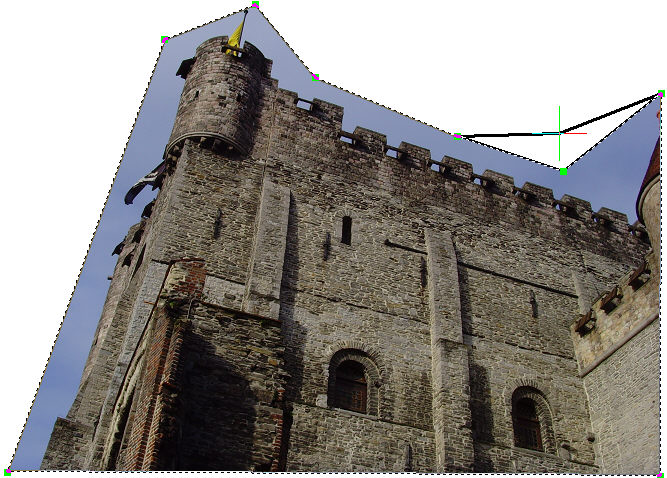

Bearbeitung mit Griffen
Zugeschnittene Bilder können direkt über die Griffe bearbeitet werden:
  1. Wählen Sie einen Bildrahmen aus. Es sind mehrere Griffe vorhanden sein.
  2. Ziehen Sie einen Griff, um den Rahmen zu dehnen, der die Abschneideumgrenzung ändert.
