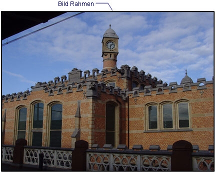

Dieser Befehl wird auf alle Bilder in der Zeichnung angewendet, Rahmen können nicht für einzelne Bilder geschaltet werden.
Es wird ebenso auf rechteckige oder polygonale Umgrenzungen angewendet.
Wenn die Rahmen ausgeschaltet sind, können die Bilder nicht mehr ausgewählt werden.
Geben Sie die Einstellungen für den Bildrahmen an
Schaltet die Anzeige der Bildrahmen:
  • Ein - die Rahmen werden angezeigt.
  • Aus - die Rahmen werden nicht angezeigt.
Links: Bild mit eingeschaltetem Rahmen; Rechts: Bild mit ausgeschaltetem Rahmen.
