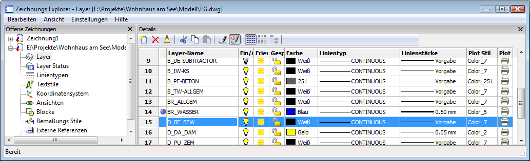

Layer
Erstellt Layer, Änderungen ihrer Eigenschaften, und entfernt Layer mit Hilfe des Zeichnungs Explorers.
Befehlszeile: layer
Aliase: la, explayer
Menü: Einstellungen | Layer | Layer
Werkzeugkasten: Objekteigenschaften |
Statuszeile: 0
: layer
Zeigt den Layerbereich des Zeichnungs Explorer Dialogs:
Erstellt Layer oder ändert Layer Eigenschaften, klicken Sie auf X, um den Dialog zu schließen.

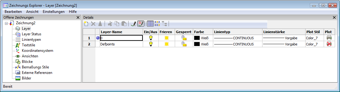

Neu
Erstellt neue Layer.
Löschen
Löscht Layer mit Hilfe des Zeichnungs Explorers.
Die folgenden Layer können nicht gelöscht werden:
  • 0
  • Jeder Layer auf dem Objekte liegen.
Bereinig
Entfernt Layer aus der aktuellen Zeichnung.
Die folgenden Layer können nicht bereinigt werden:
  • 0
  • Aktueller Layer.
Aktuelles
Zeigt den aktuellen Arbeits-Layer an. Es kann zur gleichen Zeit nur ein Layer aktuell sein.
Layer Name
Zeigt den Namen des Layers an. So benennen Sie einen Layer um:
  1. Klicken Sie langsam doppelt auf den Namen.
  2. Geben Sie den neuen Layer Namen ein.
Ein/Aus
Schaltet den ausgewählten Layer ein oder aus:
Ein - Schaltet den Layer in der Ansicht sichtbar.
Aus - schaltet ausgewählte Layer unsichtbar, bei der Berechnung der Zeichnungsfläche werden diese berücksichtigt.
Klicken Sie auf das Symbol Glühbirne zum Ändern des Status.
Frieren
Schaltet die ausgewählten Layer gefroren oder getaut:
Tauen - der Layer ist sichtbar.
Frieren - schaltet ausgewählte Layer unsichtbar, bei der Berechnung der Zeichnungsfläche werden diese nicht berücksichtigt und werden beim Export z. B. mit dem Befehl WBlock nicht exportiert.
Klicken Sie auf das Symbol, um den Status zu wechseln.
Gesperrt
Schaltet die ausgewählten Layer zwischen gesperrt und entsperrt:
Entsperrt - setzt den normalen Zustand.
Gesperrt - verhindert, dass Objekte bearbeitet werden können; Objekte sind aber noch sichtbar.

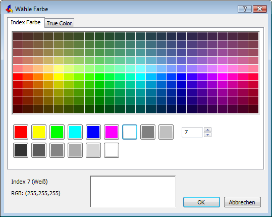

Farbe
Legt die Farbe des Layers fest. Standard-Farbe ist weiß (schwarz).
So ändern Sie die Farbe:
1. Klicken Sie auf ein Farb-Quadrat, um die Dialogbox Wähle Farbe zu öffnen.
2. Wählen Sie eine Farbe, und klicken dann auf OK.
Sehen Sie auch beim Befehl Farbe nach.
Linientyp
Legt den Linientyp des ausgewählten Layers fest. Der Standardwert ist "Continuous". So ändern Sie den Linientyp:
  1. Klicken Sie auf eine Linientyp Einstellung.
  2. Wählen Sie einen Linientyp aus der Pulldown Liste.
So laden Sie zusätzliche Linientyp Definitionen:
  1. Klicken Sie auf die Option Laden....
  2. In der Dialogbox Lade Linientypen, wählen Sie einen Linientyp, und klicken Sie dann auf OK.
Sehen Sie auch beim Befehl Linientyp nach.
Linienbreite
Legt die Linienstärke des ausgewählten Layers fest. Voreingestellt ist "Vorgabe". " So ändern Sie die Linienstärke:
  1. Klicken Sie auf eine Linienstärken Einstellung.
  2. Wählen Sie eine Linienstärke aus der Pulldown Liste aus.
Sehen Sie auch beim Befehl LStärke nach.
Plot Stil
Legt den Plot-Stil der ausgewählten Layer fest. Der Standardwert ist "Color_7". So ändern Sie den Plot-Stil:
  1. Klicken Sie auf eine Plot-Stil Einstellung.
  2. Wählen Sie einen anderen Plot-Stil aus der Pulldown Liste aus.
Plot-Stile sind nur verfügbar, wenn sie in der Zeichnung aktiviert sind; standardmäßig, sind sie nicht aktiviert. Sehen Sie auch beim Befehl PlotStil nach.
Plot
Schaltet die ausgewählten Layer zwischen Plotten und Nicht-Plotten:
  • Plot - Druckt Layer.
  • Nicht-Plotten - der Layer wird nicht gedruckt.
